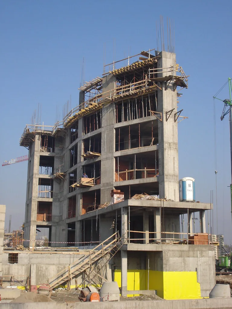

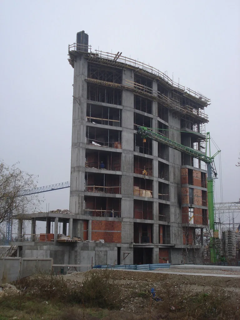

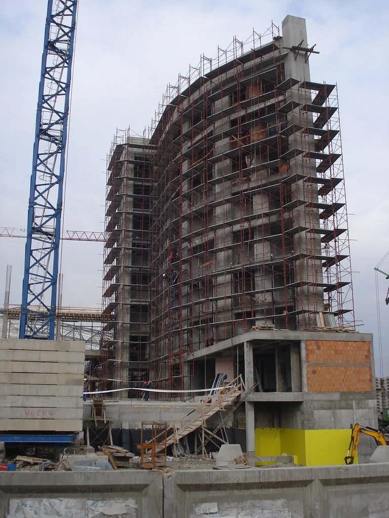

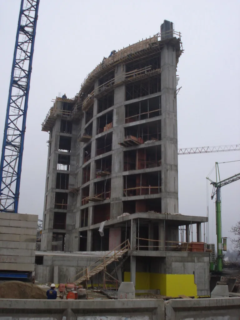

Хотелот е со катност П+7, располага со 61 соба и апартмани, од кои еден претседателски и шест „супериор“ апартмани, 28 еднокреветни, 12 „твин“ и 14 „дабл“ соби. Во склоп на хотелот има приемен хол, кујна со ресторан и сите придружни простории за нив.

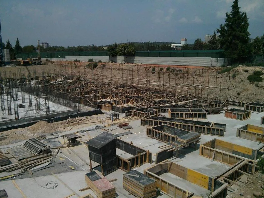

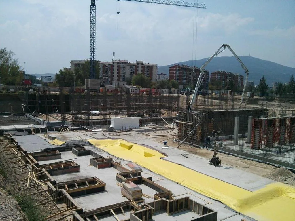

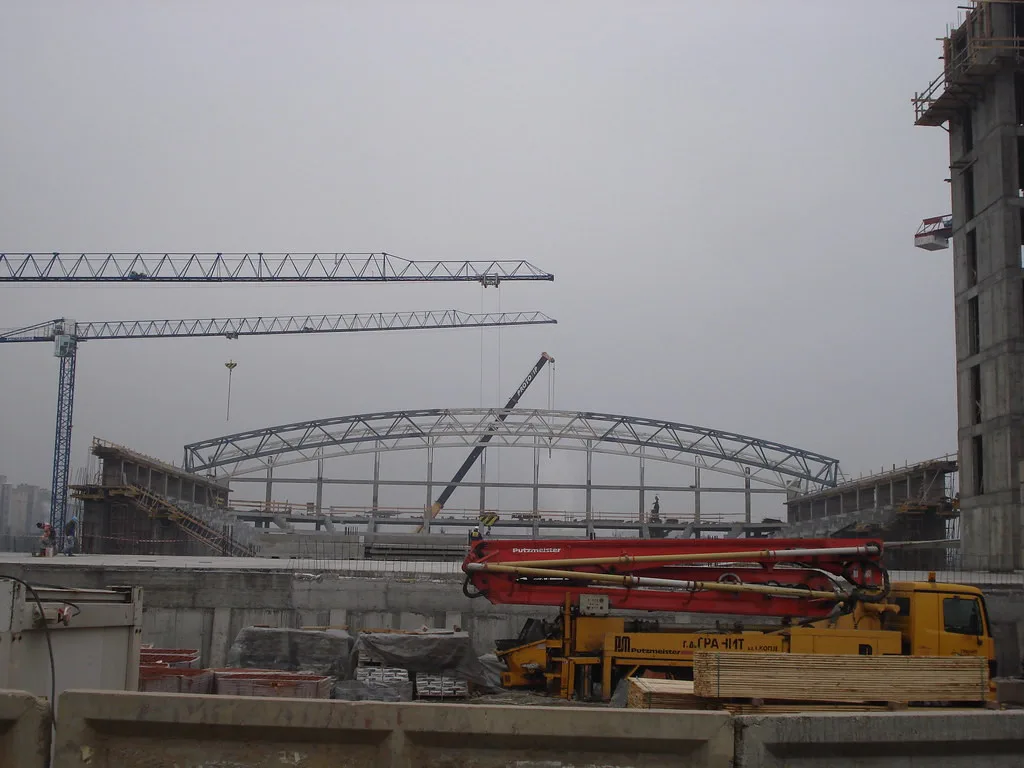

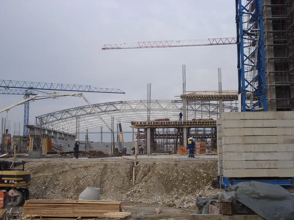

Конструкцијата на големата главна сала е армирано-бетонска скелетна конструкција, која е составена од армирано-бетонски столбови, греди, плочи и темели. Еден дел од конструкцијата, главно плочите на ходниците и трибините се изведени како монтажно армирано-бетонски префабрикувани елементи. Кровната конструкција е челична, а распонот на челичната кровна решетка е 64,48 метри. Кровните решетки се на растојание од 6 метри и се потпираат на армирано-бетонски столбови кои ги носат и трибините. Кровната конструкција на малата сала е од челичен кутиест носач со распон од 30,55 метри. Скелетниот систем на малата сала го сочинуваат линиски носачи, поставени на растојание од 3,0 метри, додека целиот систем е предвиден да прифати максимален број гледачи на кровот на малата сала, што воедно е влезно плато за главната сала.

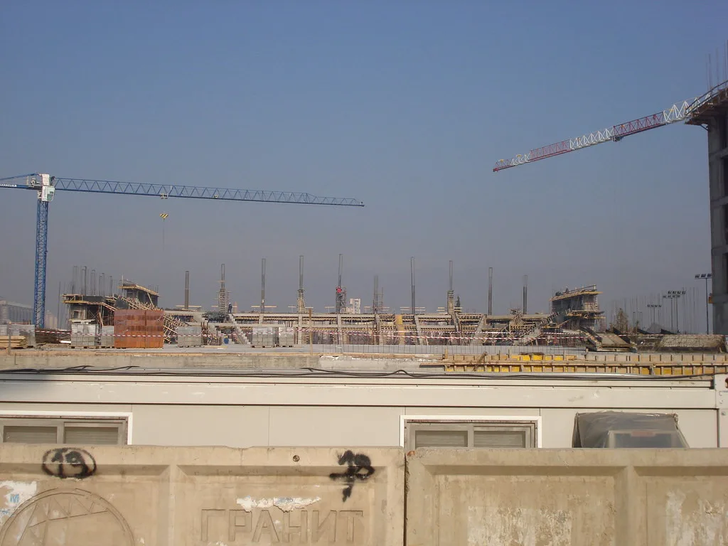

Целиот процес на проектирање и градење се заврши во рокот, од април 2013 до август 2014 година. Покрај главниот изведувач на конструкцијата – „Гранит“, Скопје; фасада – „Интер Aл-пин“, Скопје; машински дел – „Кратер“, Скопје; електрика – „Електроунион“, Скопје; ВИК – „Фортуна“, Скопје, учествуваа и околу 60 изведувачи со над 1.600 работници.

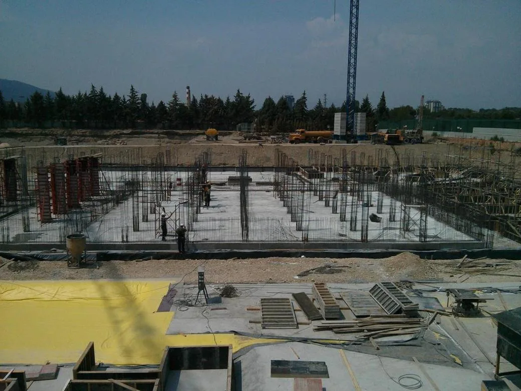

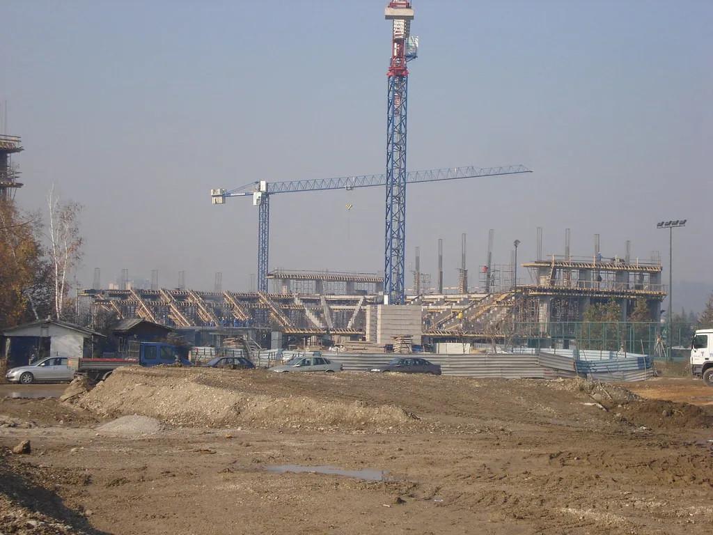

Фотографии од процесот на изградба на спортската сала заедно со Хотел Русија
