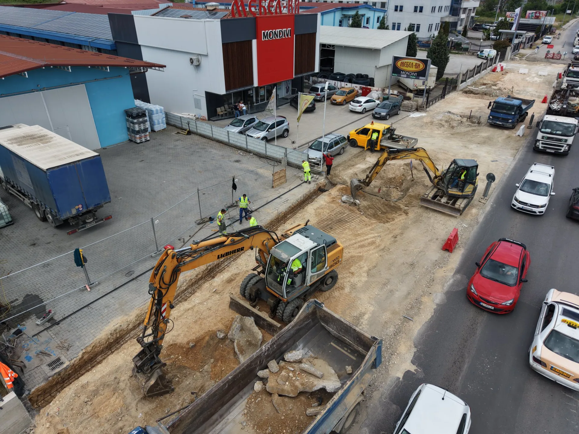

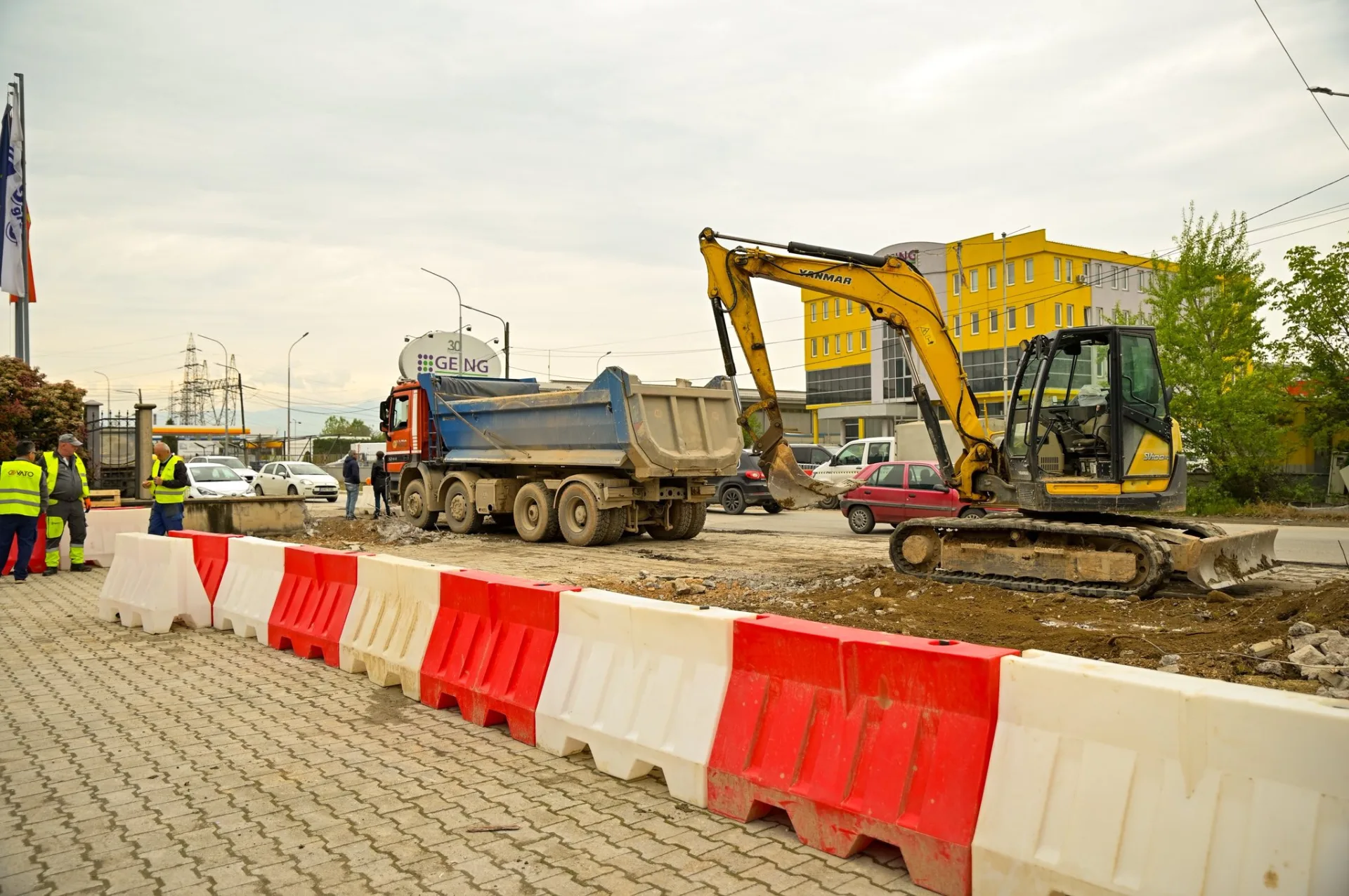

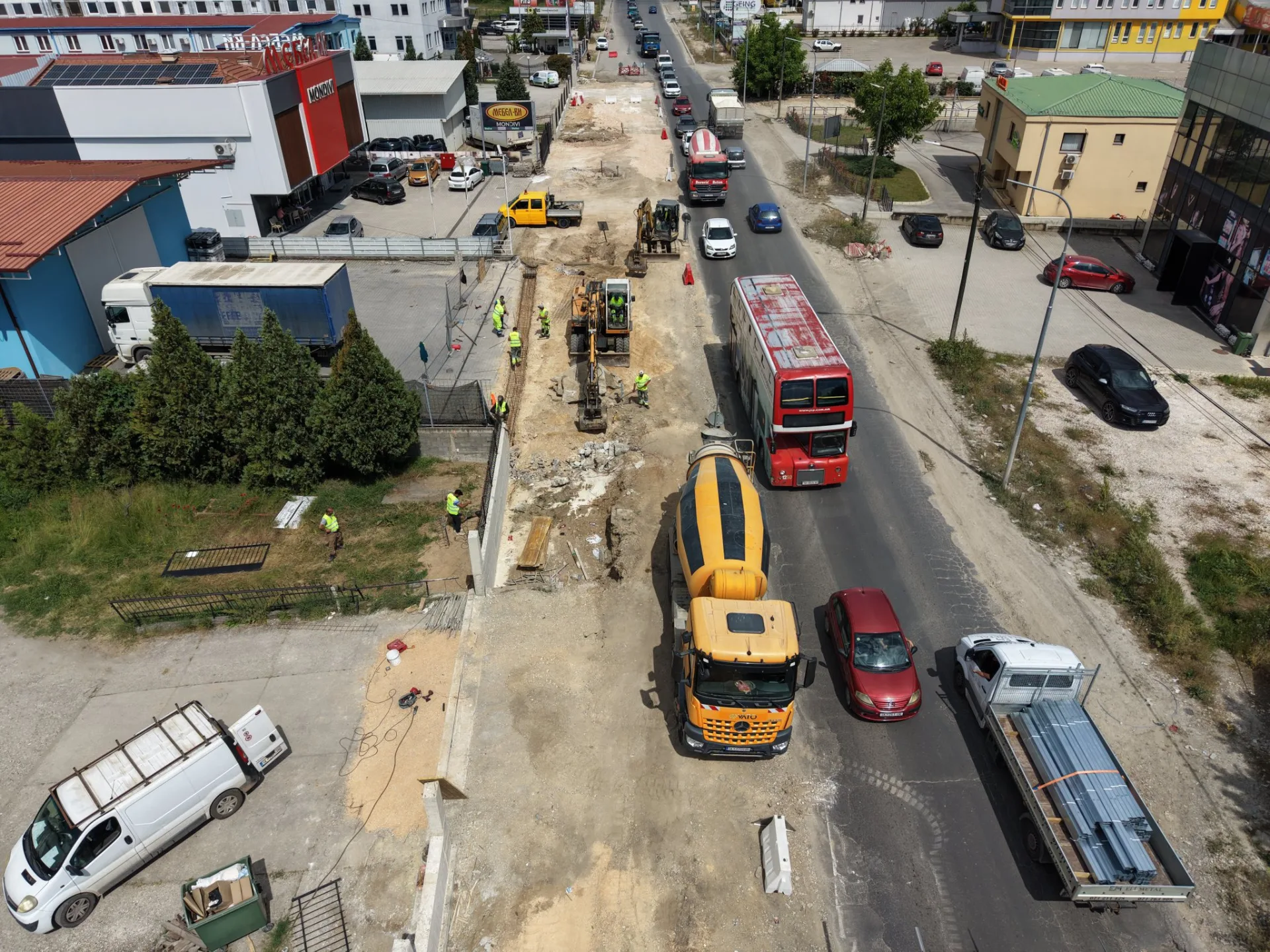

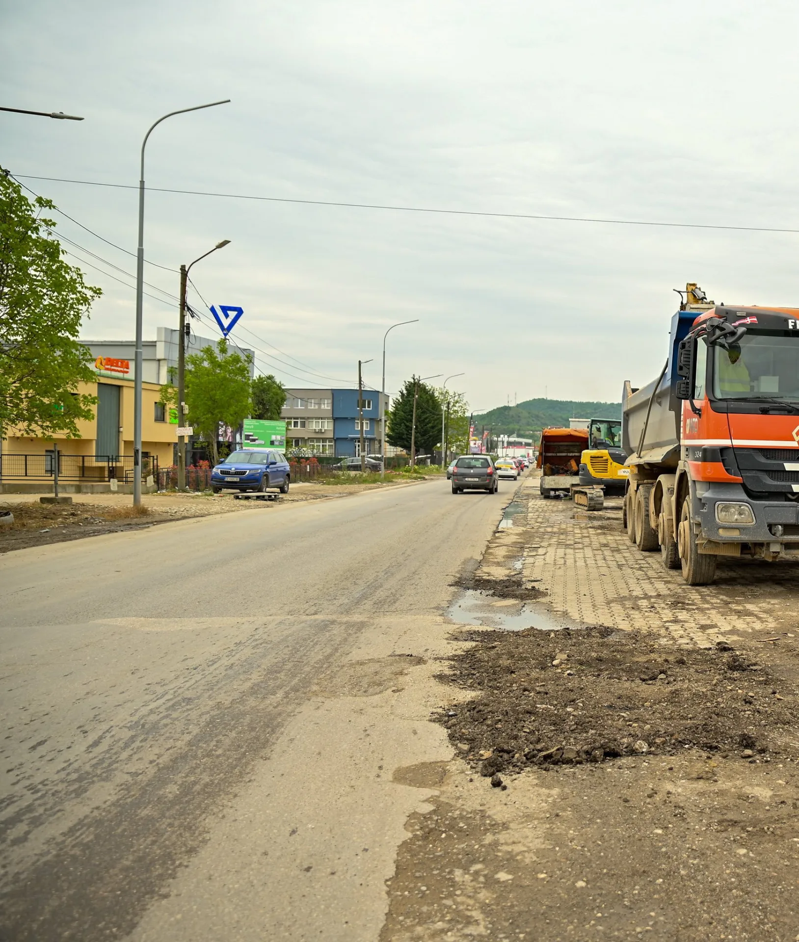

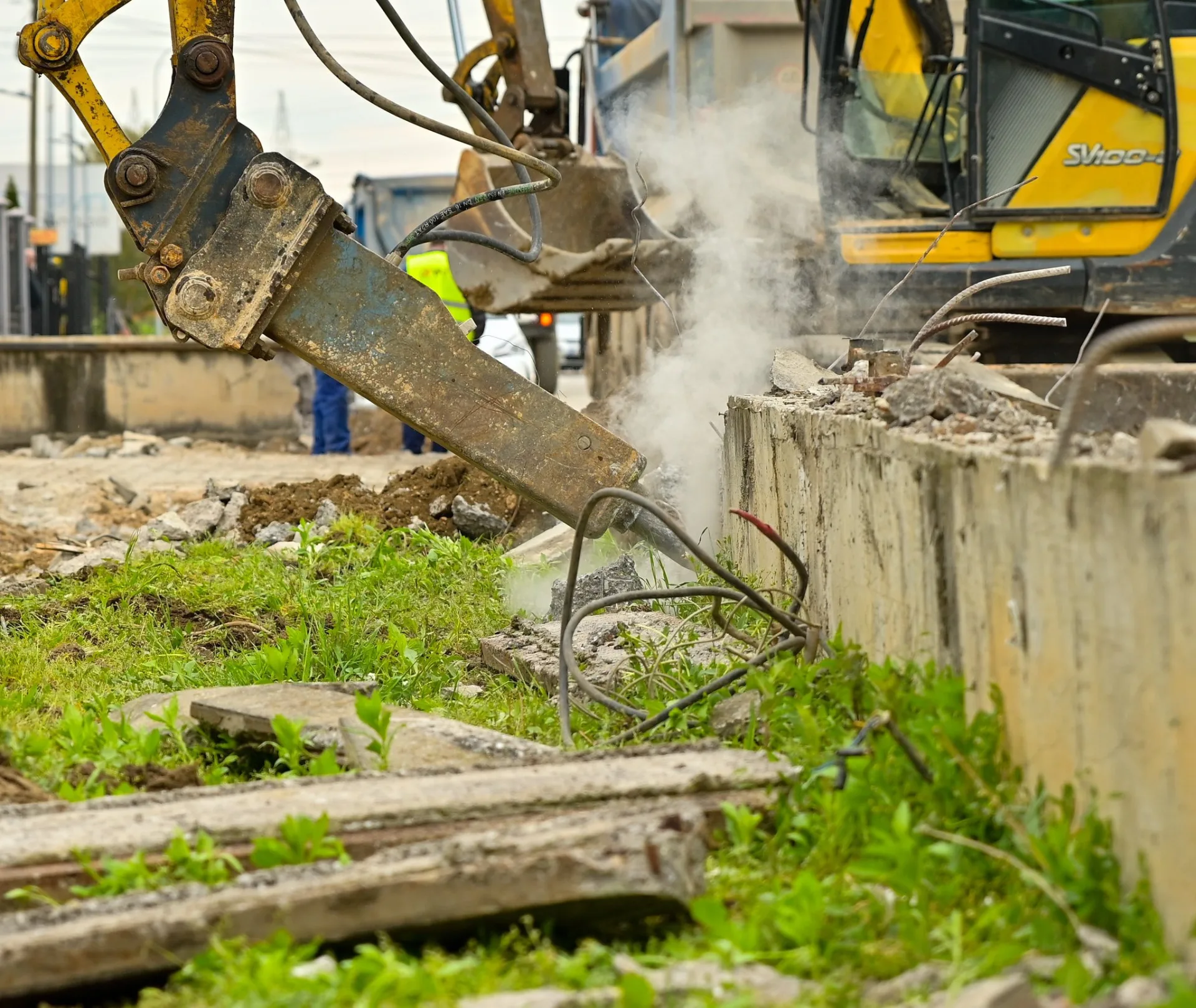

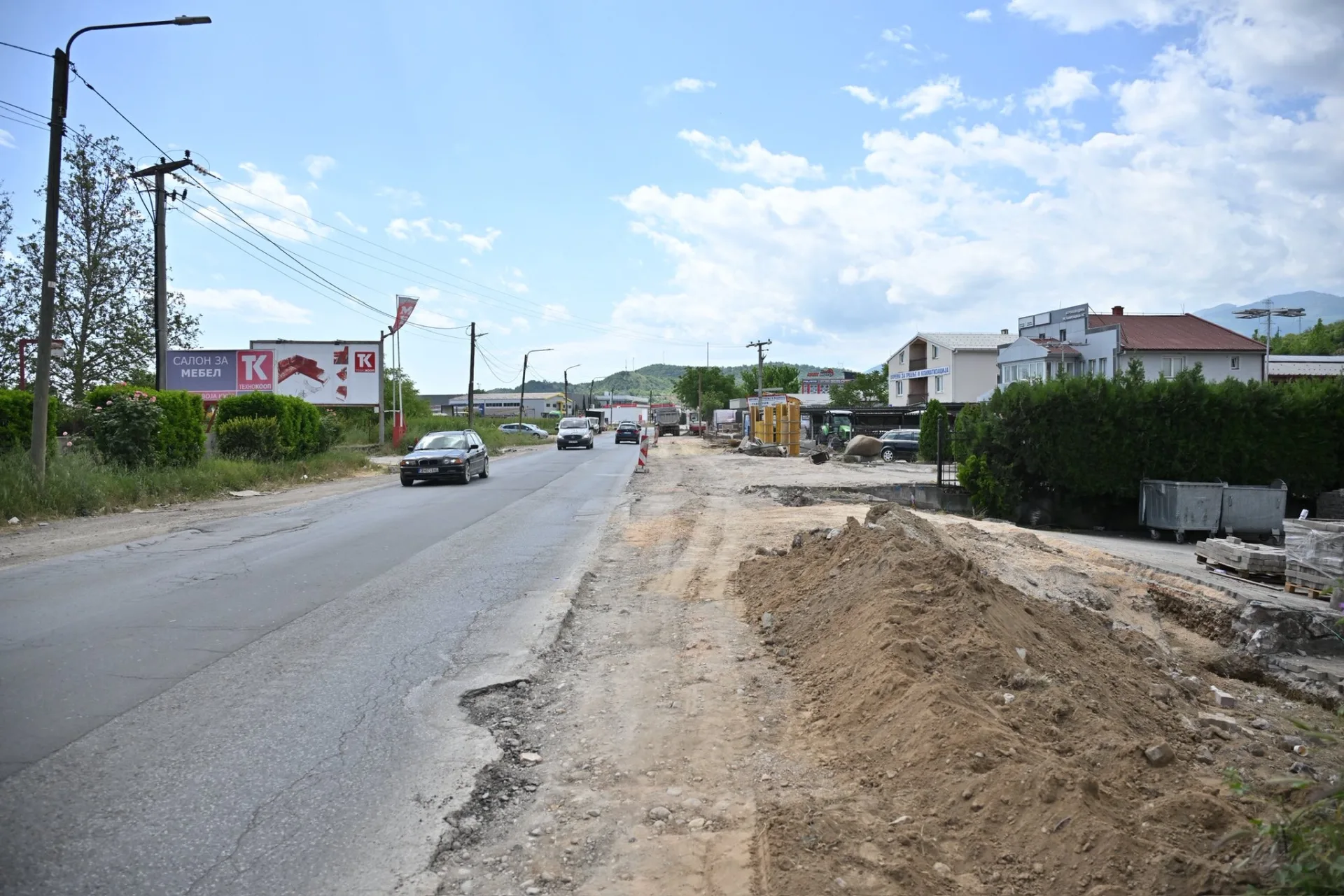

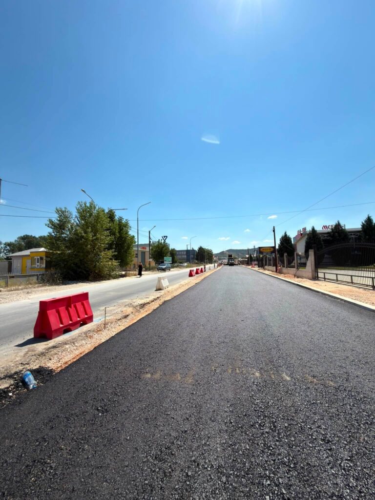

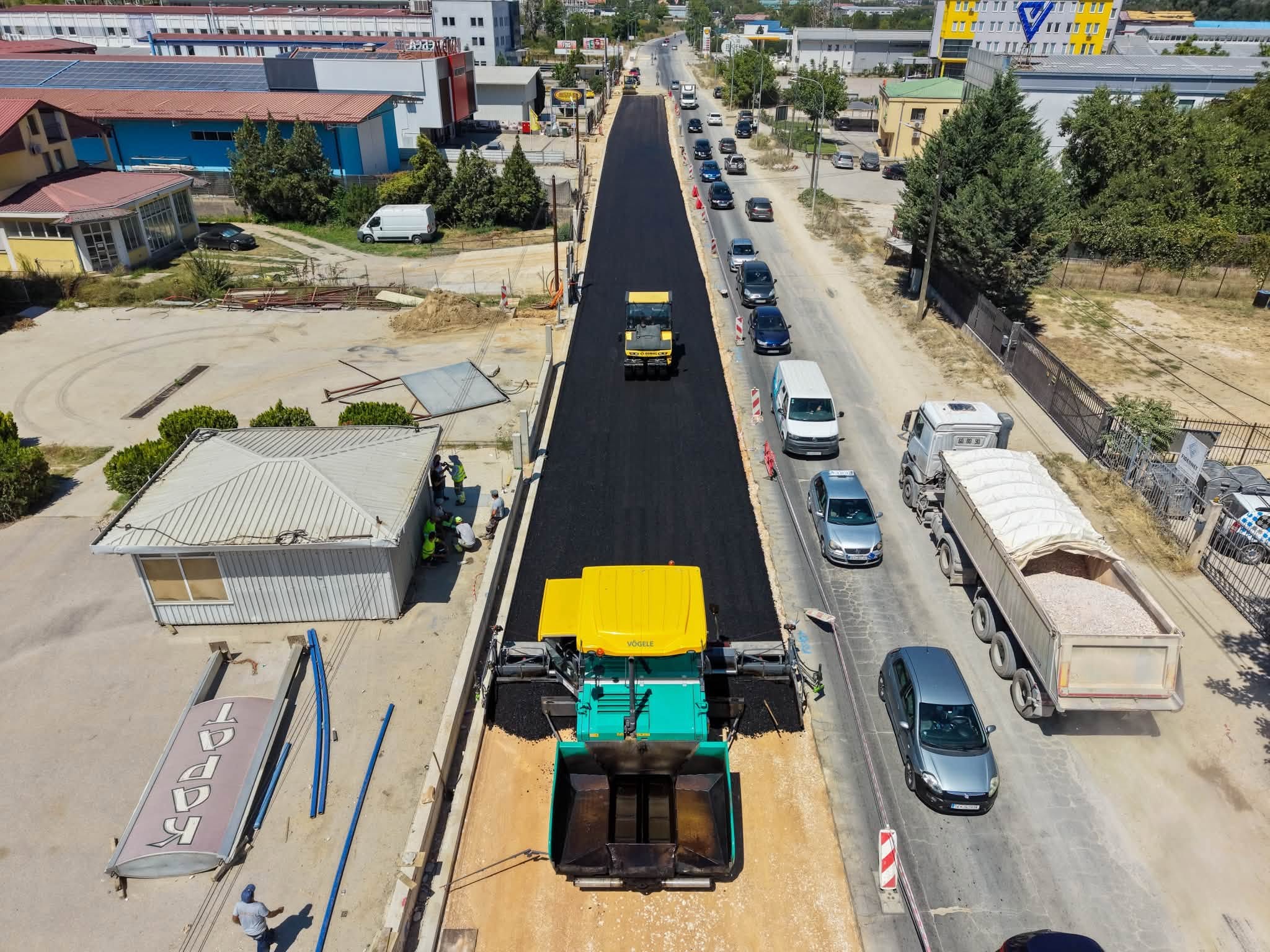

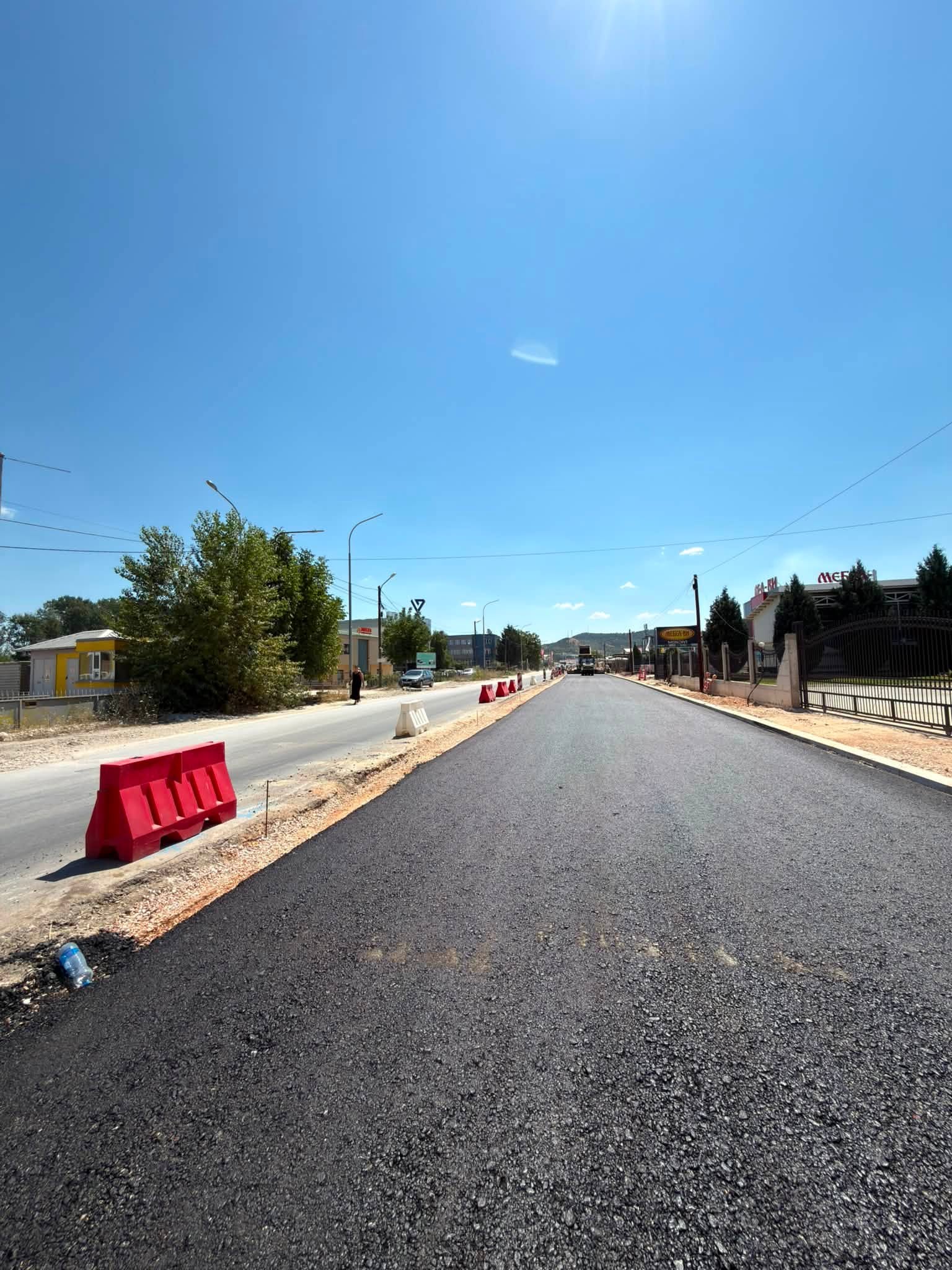

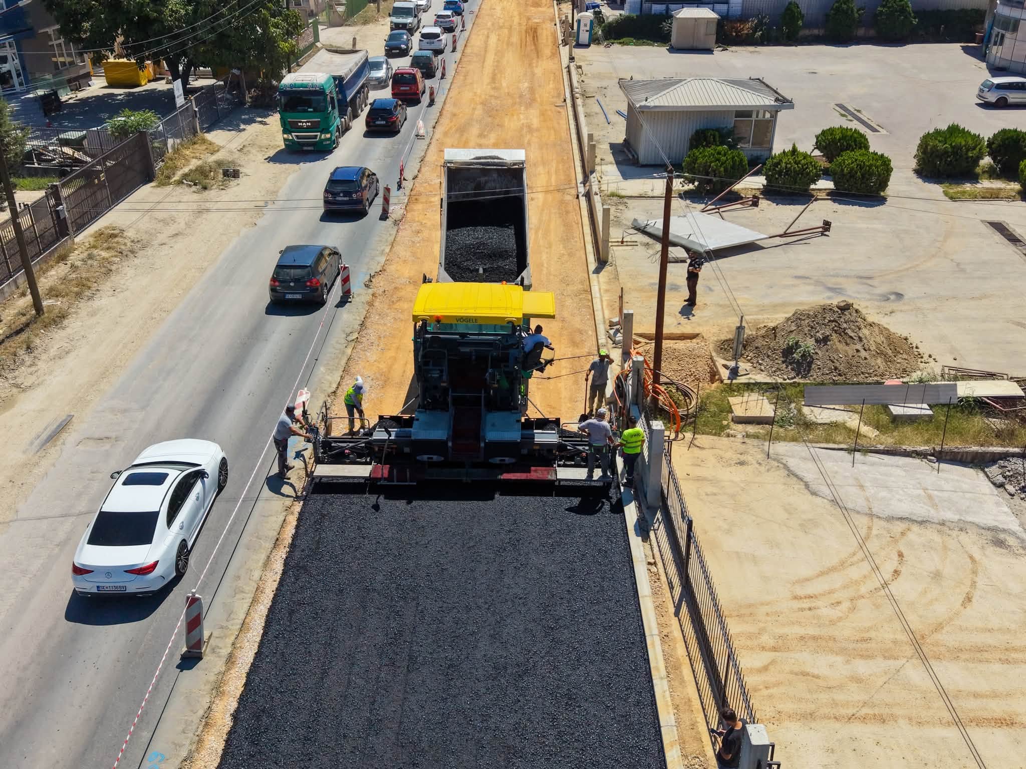

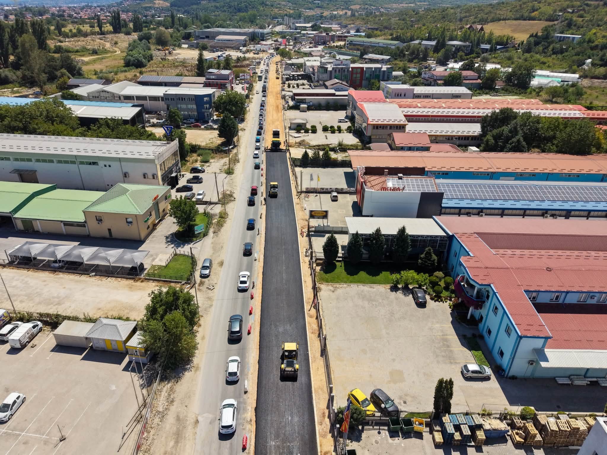

Почнуваат активности за довршување на потегот од 800м кој се влече со години(фотки превземени од фб профилот на градоначалникот Орце Ѓорѓиевски)
Се работи со силно темпо – булеварот „Борис Трајковски“ конечно се довршува!
Паралелно, на овој потег се изведува и комплетната фаза од хидротехниката, односно 610 метри атмосферска канализација со цевки Ф800, Ф600, Ф500, Ф400 и Ф300. Работиме темелно, од основа, затоа што Скопје заслужува решенија кои ќе траат.
Оние 850 метри голгота, од трафостаницата во Пинтија до кружниот тек во Драчево, конечно заминуваат во минатото.
На нивно место ќе никне современ булевар со четири коловозни ленти и безбедна пешачко-велосипедска патека.
