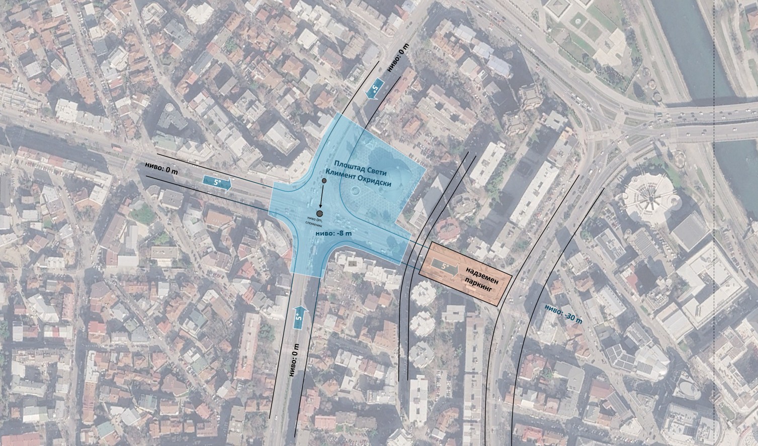

Па така, тунелот би требало да понира малку порано на Партизанска уште кај Соборна. Раскрсницата кај Соборна да биде денивелирана, а над нејзе да добиеме нов плоштад Свети Климент Охридски.
Западен влез/излез:
Источен влез/излез:

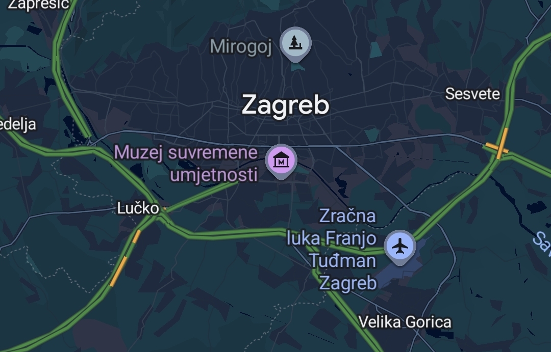

Многу е добра идеава, и верувам дека има некој уште во Југославија имал замисла за ова.
Загреб и Белград се одлични примери за ова (Во Белград до скоро беше класифициран како автопат, сега мислам главната улица ја класифицираат како "мото-пут", додека Загреб е како булевар/авенија со максимална брзина 60/70 км/час.)
Загреб ми се свиѓа оди една иста цела една авенија, од источниот влез на градот до западниот влез.
Има и обиколница за транзит. И има од обиколницата од југозапад и југоисток два булевари што удираат во авенијата, а во процес е изградба и на трет чвор/влез, чвор на автопатот А11 со Загребачката обиколница (А3) и тој влез исто така ќе се спои со авенијата.
Све е осмислено да се растерети гужва, све да биде во некаков "grid" систем.
Скопје би имал огромни придобивки ако твојов план се реализира. Практички три коридори низ Скопје + обиколницата.
