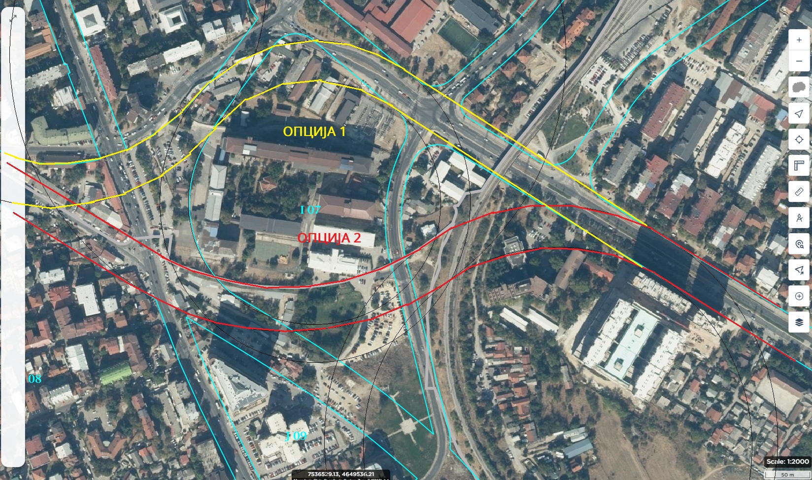

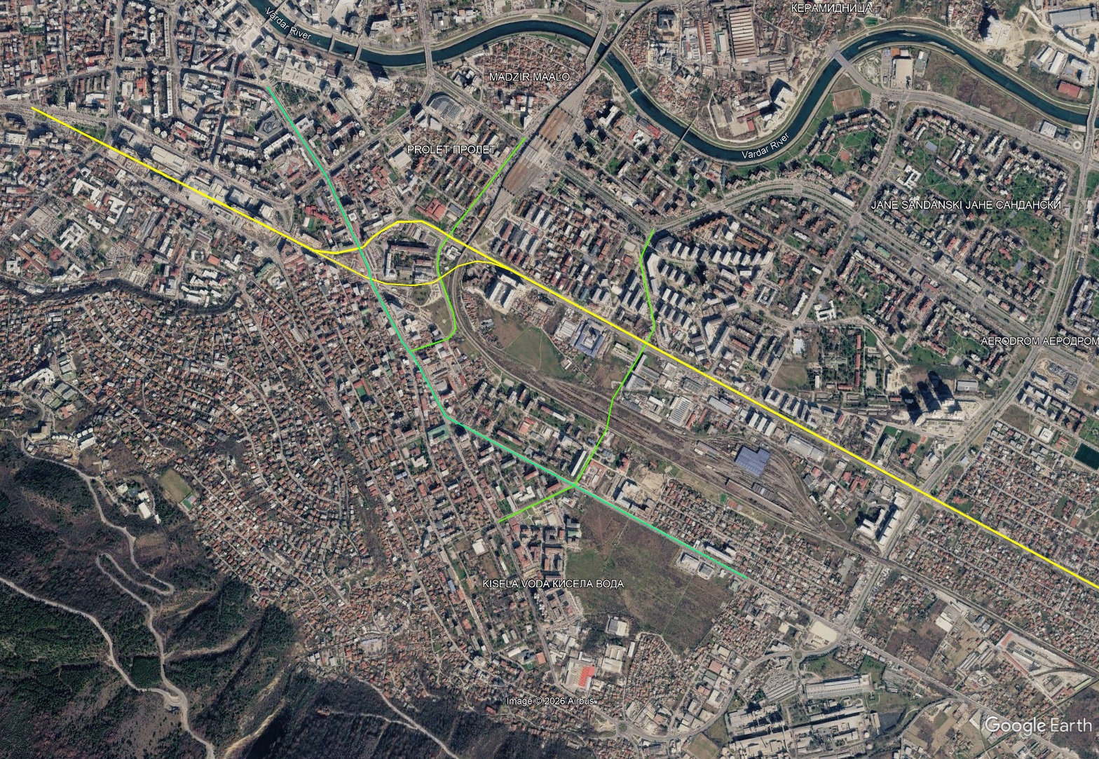

Ќе се обидам малку во поширок контекст да опишам една идеја како треба да се поврзе овој тунел со останатата примарна сообраќајна мрежа во Скопје (булевари). Сега се најде некое привремено решение, некаква крпеница околу дуќаните на Скопски Пазар, паркингот на Тутунски и останатите запуштени објекти во околината.
Но со оглед на тоа што Градот и останатите институции немаат намера ниту на среден рок да пристапат кон градење на Јужен Булевар, може Булевар "Трета Македонска Бригада" која сега завршува во билборд кај полициската станица Пролет, благодарение на бришењето од ДУП на нејзината траса до Црвен Крст, ете може да послужи за оформување нова врска која би имала улога на Јужен Булевар.
Опција 1 е и во согласност со сегашните коридори за идни булевари според ГУП, така да не гледам никаква пречка да се реализира ваква опција.
Врската помеѓу Првомајска и Јужен Булевар тука воопшто не е ни потребна. Може целосно да се разминат еден врз друг. Комуникацијата ќе биде обезбедена преку околните улици, односно врската со кружните текови од страна на Центар и врската преку Есенинова со Трета Македонска Бригада.

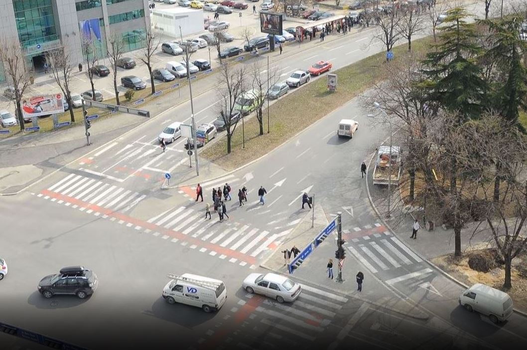

@ivan_s сегае добро како е направено,нема огромна гужва во овој дел од градот само потребно е кружен тек кај ЦЈЗ Пролет за да може полесно да се врти од железничка кон Лисиче
