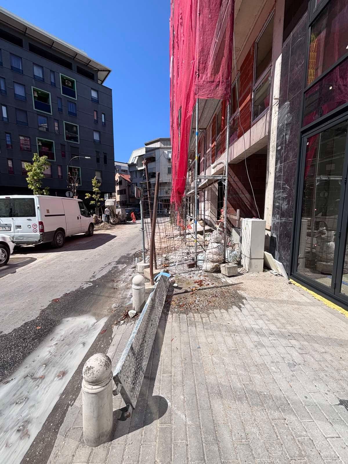

Оваа нишка се однесува на градилиштата во централните градски подрачја и состојбата околу нив.
Многу честа појава е несоодветната обезбедност на просторот околу градилиштата,бројни импровизации и узурпации на околниот простор,зафаќање на тротоари и улици со градежен материјал и слично.

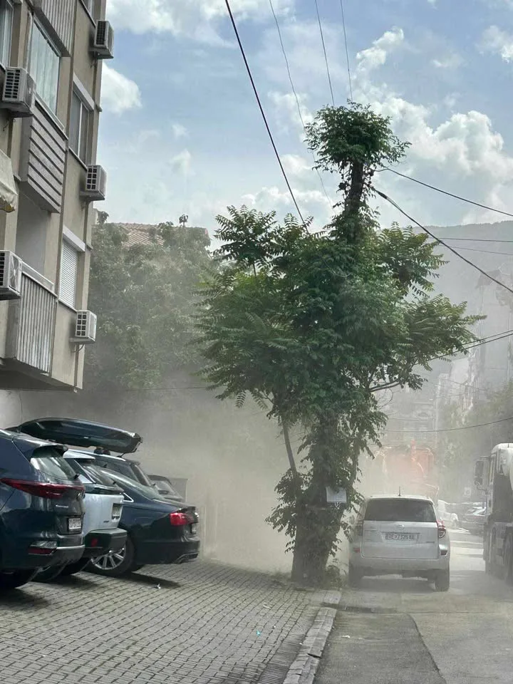

Во Дебар Маало,облак прашина од рушење на куќа на ул.Христо Смирненски
Се руши без соодветна обезбеденост на околината ниту пак се прска со вода со цел смалување на прашината
Изминативе неколку години Центар доживува вистинска експанзија со нови градилишта,треба да се поведе сметка за нивната обезбеденост поготово кога на иста уличка истовремено има по 4-5 објекти во градба

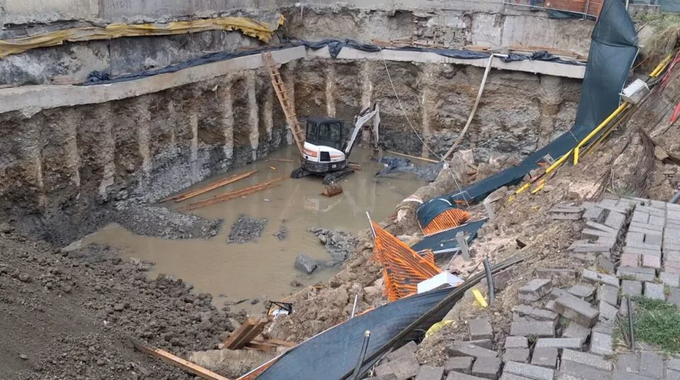

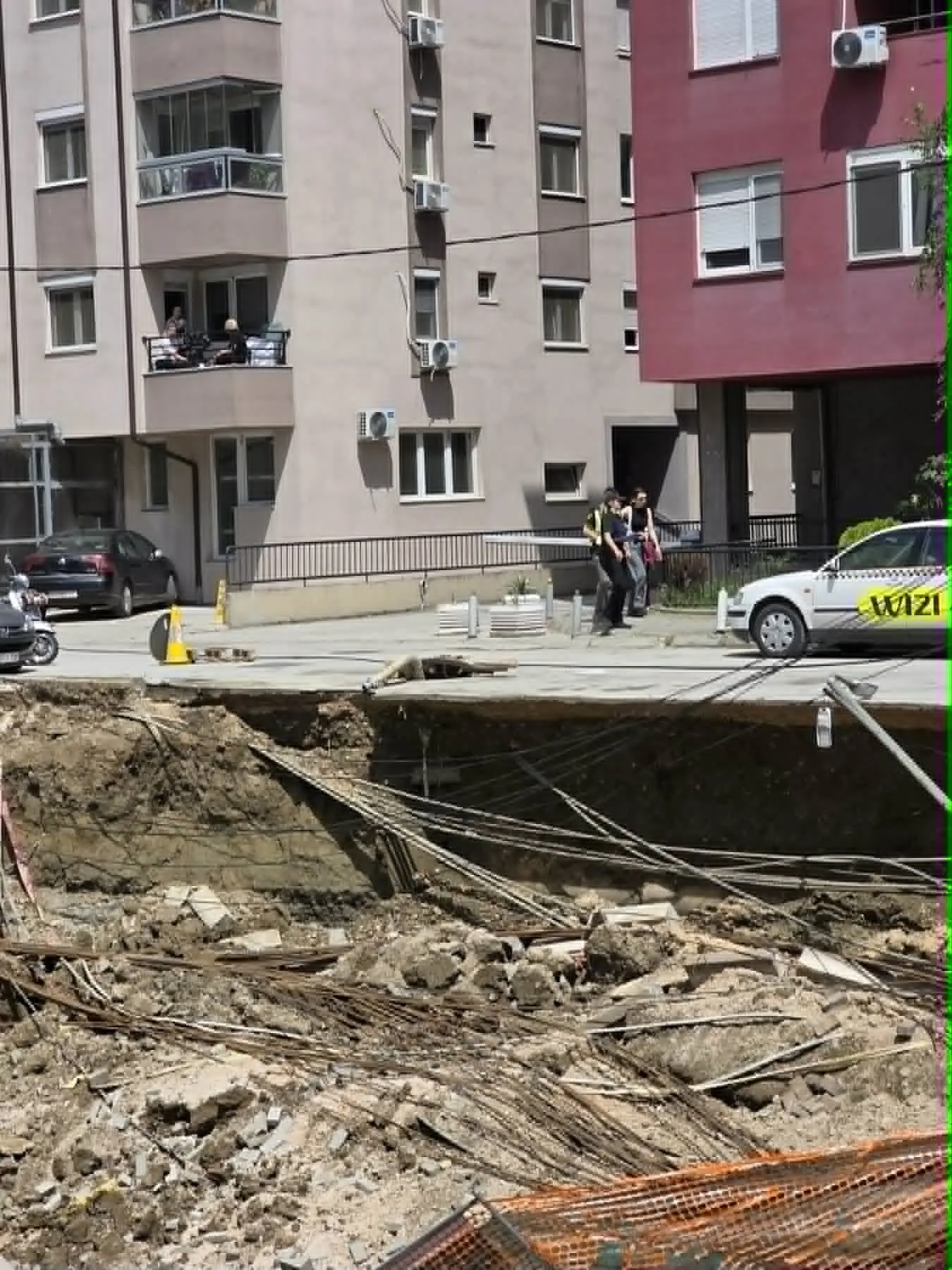

ФОТО Хаос на градилиште, се сруши дел од ископот – граѓаните прашуваат: Дали ова е безбедно?
Граѓаните со недели предупредуваа дека градилиштето на улицата „Теодосиј Гологанов“ во близина на Католичка црква, е небезбедно, а денеска дојде до сериозен одрон на земјиштето.
Според очевидци, земјата се срушила додека багер работел во внатрешноста на ископот, при што пропаднал дел од улицата покрај градилиштето, објави 4news.mk На фотографиите се гледа огромна дупка, висечки кабли и оштетена инфраструктура, додека дел од коловозот и тротоарот се буквално „влезени“ во ископот.
[ https://4news.mk/foto-haos-na-gradilishte-se-srushi-del-od-iskopot-graganite-prashuvaat-dali-ova-e-bezbedno/ ]

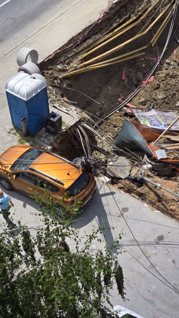

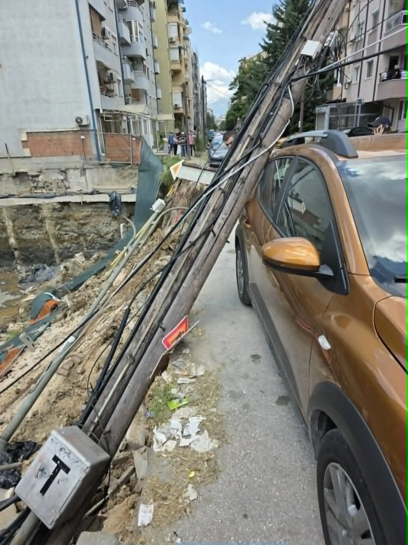

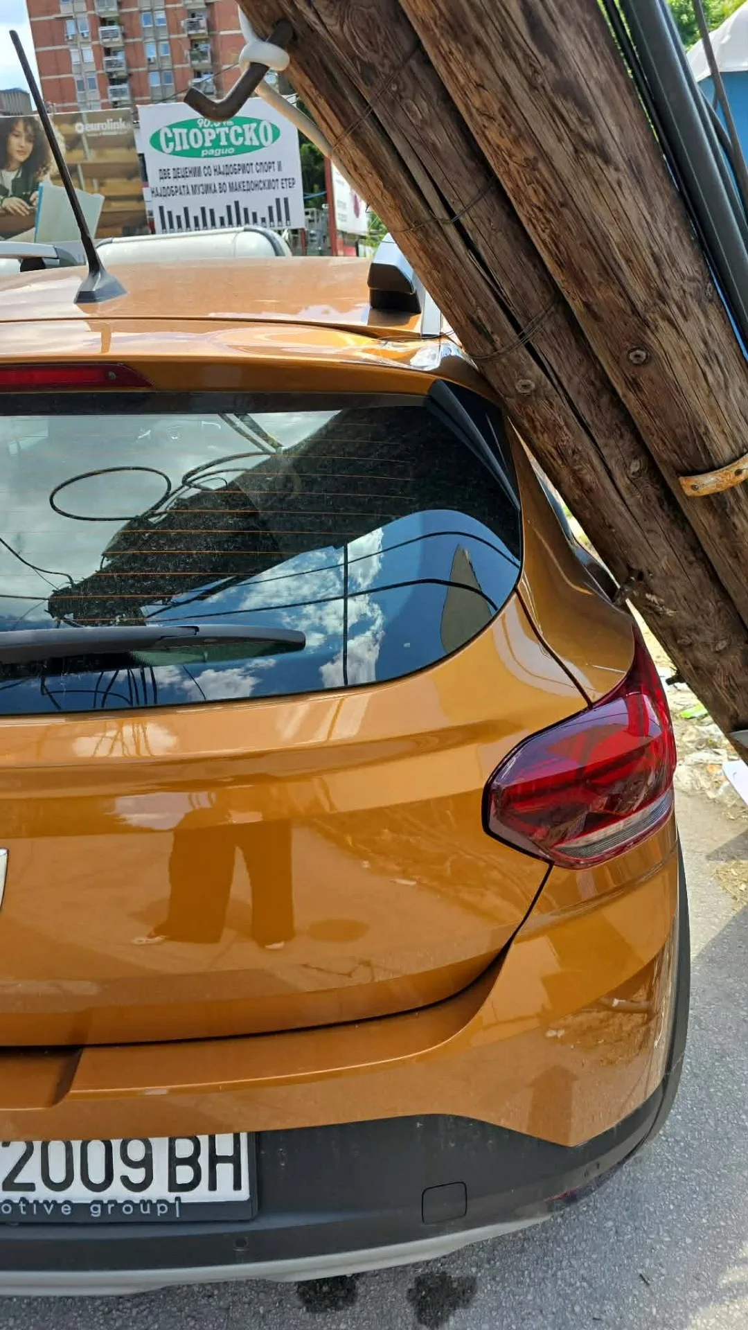

ФОТО: Хаос на градилиште во центарот на Скопје, пропадна дел од улицата - падна бандера, оштети возила, граѓаните револтирани
Градилиштето заедно со заштитните огради на улицата Теодосија Гологанов, карди кафулете „Интермецо“ се излизгало, при што оградите пропаднале во дупката која е ископана, но истовремено се срушила и бандарата на улицата, која паднала врз паркиран автомобил.
Граѓаните од околинте згради веќе револтирано кометираат оти предупредувале дека градилиштето на улицата „Теодосиј Гологанов“ во близина на Католичка црква, е небезбедно, поради што денеска се случил сериозен одрон на земјиштето.
Според очевидци, земјата се срушила додека багер работел во внатрешноста на ископот, при што пропаднал дел од улицата покрај градилиштето. На фотографиите се гледа огромна дупка, висечки кабли и оштетена инфраструктура, додека дел од коловозот и тротоарот се буквално „влезени“ во ископот.
Жителите од околните згради велат дека уште од стартот предупредувале на небезбедното копање и недостатокот на соодветна заштита. и претходно објавија дека имало свлекување на земјиштето и проблеми со стабилноста на теренот.
За среќа, засега нема информации за повредени лица, но граѓаните стравуваат дека ваквите ситуации можеле да завршат многу потрагично.
Се очекува инспекциските служби и надлежните институции да утврдат дали биле почитувани сите безбедносни стандарди и кој ќе понесе одговорност за инцидентот.
[ https://faktor.mk/foto-haos-na-gradilishte-vo-centarot-na-skopje-propadna-del-od-ulicata---padna-bandera-oshteti-vozila-gragjanite-revoltirani ]

Околу 300 камиони со 2.400 тони материјал ќе бидат потребни за да се затрупа дупката на „Теодосиј Гологанов“ која настана поради свлечиште, а каде требаше да никне петкатница. Ова го покажале последните пресметки. Десетици камиони веќе истурија земја. Но, додека трае санацијата, багерот кои во понеделникот, кога се случи одронувањето, а багеристот се спаси, сè уште е во дупката. Со оглед на тоа дека има најава за влошување на временските услови останува да се види колку од работата ќе може да се заврши денеска. Сепак, од Центар не добивме одговор на прашањата дали има издадено мерки и казни од градежен инспектор, кој бил на боледување во моментот на инцидентот, а другиот од Кисела вода не бил во државава.
Вчера и деканот на Градежен, Јосифовски апелираше да се затрупа темелната јама, затоа што има индиции дека ако не се случи тоа, може да имa опасност и за другите објекти во близина.
Кажа и дека немало ниту надзор на терен, кој имал шанса да реагира и да бара работите да бидат изведени како што треба. Телма се обрати со прашање до компанијата „ХИГХ Конструксион Груп Гостивар“, во сопственост на Исмаил Беџети, која била надзорот. Прво се обидовме телефонски, но бројот кој е испишан на страницата Бизнис мрежа не постои, а на прашањата дали работеле на објектот, вршеле ли надзор и дали можеби имале забелешки кои ги испративме на мејлот, одговори не добивме.
Телма дојде и до документ од кои може да се види дека жители од соседниот објект пред извесно време се обратиле до Државниот инспекторат за градежништво. Побарале вонреден инспекциски надзор со образложение дека помеѓу нивниот објект и новиот треба да има простор од еден метар, но е целосно заграден и постои опасност двата да се залепат.
Од таму им одговориле дека првично треба да постапи Општина Центар од каде, пак, од овластен градежен инспектор кој бил позајмен од друга општина им посочил дека во досегашната фаза на изградба не се забележани отстапувања и нема основ за продолжување на инспекцискиот процес.
Реакции имало поради бучава, се работело и во недела, но и за тоа дека градилиштето излегува на булеварот. Барале општината да преземе мерки.
Пред неколку дена ова градилиште го проголта тротоарот, а дел од коловозот пропадна во дупка. Одронувањето на земјата во градилиштето однесе и две бандери.
[ https://telma.com.mk/2026/05/28/potrebni-se-300-kamioni-so-zemja-za-da-se-zatrupuva-dupkata-vo-czentar-koja-progolta-trotoar-i-del-od-kolovozot-na-teodosij-gologanov ]
